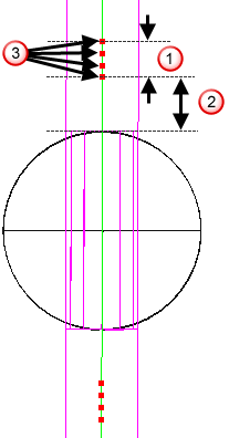

本例从一个包含两个特征设置的模型开始,其中一个特征设置包含三个孔(灰色),另一个包含两个孔(洋红色)。

    1. 选择“孔相交”。
    2. 在“孔相交”区域的“安全区域”中输入 30
    3. 在“孔相交”区域的“距离”中输入 20
    4. 在“孔相交”区域的“进给率”中输入 40
    5. 在“孔相交”区域的“主轴转速”中输入 20
    6. 在“步数”中输入 3
    7. 在“停留时间”中输入 1
    8. 单击“计算”
    这将创建在孔相交处减慢速度的钻孔刀具路径。
  5. 单击“刀具路径”选项卡 >“显示”>“显示”>“点”以显示每个步骤。
    距离
    安全区域
    步数
