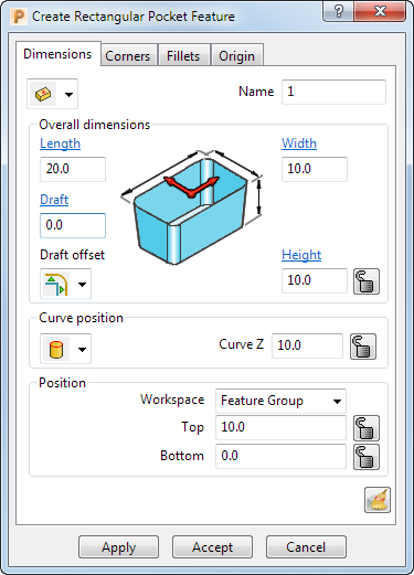

可以使用“创建特征”对话框创建特征并修改其参数。单击“特征编辑”选项卡上的特征创建按钮可显示“创建特征”对话框。
可以创建以下类型的特征:
型腔:
凸台:
槽
面:
纵断面
槽:
车削面
镗孔
系统将显示“创建特征”对话框,具体取决于特征类型。
可使用每个选项卡上的选项修改特征的参数:
尺寸 - 指定特征的物理属性。
拐角 - 指定特征的拐角半径。
圆倒角 - 指定特征的圆倒角或平倒角属性。
坐标原点 - 指定特征坐标原点的位置和定位。
