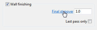

在本例中,所需的“最后行距”是模型上两个点之间的长度。使用“测量工具”选项卡来确定此距离:
单击“最后行距”超链接。

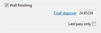

选择第二个点以关闭“测量工具”选项卡,然后在“最后行距”域中输入测量的长度:
