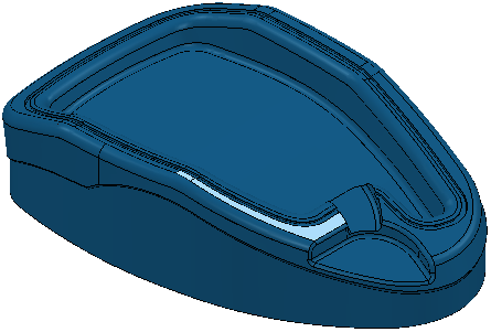

  1. 选择两个突出显示的曲面。

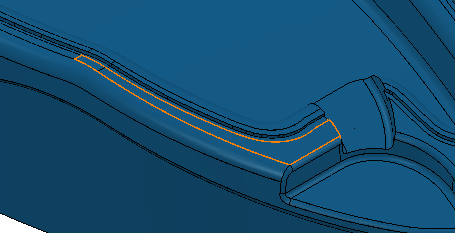

    系统会在已选曲面的边缘处创建镶嵌参考线。
  4. 该参考线当前包含一条曲线,它需要断开为四条曲线。单击“参考线”选项卡 >“编辑”面板 >“曲线编辑器”以显示“曲线编辑器”选项卡。
