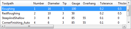

刀具路径列表 - 显示 NC 程序中的所有刀具路径,以及用于创建刀具路径的参数。如果选择一条或多条刀具路径,则对话框的下半部分会显示它们的相关信息。

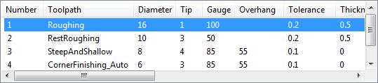

可以拖曳列并调整其大小,方法是将光标放置在列末尾上,然后将列拖到新位置。
“编号”域包含刀具编号
如果编号用括号括起(例如 (2)),则表示此刀具路径没有换刀。
如果编号前面带有星号 *,则表示已在此对话框的下半部分中编辑了此刀具路径的刀具编号
如果编号替换为 ?,则表示未指定刀具编号,但是为“刀具编号”选择了“按指定”。
系统不允许为刀具定义另一个刀具已具有的相同编号。唯一例外的情况是:为每条刀具路径写入单独文件时,所有默认刀具编号都是 1。任何文件中的第一个刀具编号都默认为 1
