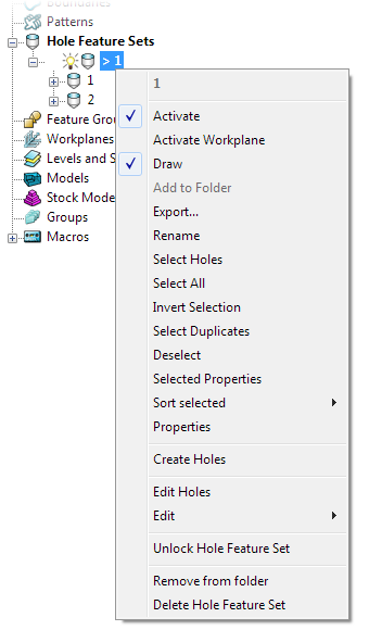

单独的“孔特征设置”菜单
使用单独的“孔特征设置”菜单可管理和编辑已选特征设置。
要显示此菜单,请在资源管理器中右键单击单个孔特征设置。
1 - 这是此菜单的名称和已选孔特征设置的名称。
激活 - 选择此项时,系统会激活此孔特征设置并取消激活当前激活的任何孔特征设置。取消选择此项时,系统会取消激活此孔特征设置。
激活工作平面 - 选择此项可激活用于创建此孔特征设置的工作平面。
显示 - 选择此项时,系统会显示孔特征设置。取消选择此项时,系统将“隐藏”边界。此选项会在 之间切换。
增加到文件夹 - 选择此项可将条目添加到激活文件夹中。如果“文件夹”选项不可用,则激活文件夹。
注: 您只能将一个条目添加到该条目类型的一个文件夹。例如,无法将刀具路径条目添加到 NC 程序文件夹中。
输出 - 选择此项可将孔另存为 *.xml 文件。这将显示“输出特征设置”对话框。
重新命名 - 选择此项可重新命名条目。
选择孔 - 用于根据多种不同条件选择孔。
注: 已选孔特征在图形窗口和资源管理器中以黄色显示。
选择所有 - 用于选择孔特征设置中的所有孔特征(它们会变为黄色)。
反转选择 - 选择此项可取消选择当前已选的孔特征设置部分,并选择当前未选的孔特征设置部分。
选择重复 - 用于选择孔特征设置中所有重复的孔特征(其中某个孔特征正好位于另一个之上)。这在输入未明确定义的数据时非常重要。将此项与“孔特征设置”>“编辑”>“删除已选特征”菜单选项一起使用时,可消除重复项。
取消选择 - 用于取消选择任何已选孔特征(它们会变为白色)。
已选属性 - 选择此项可显示孔特征设置中的已选孔特征的范围。
分类已选 - 选择此项可按照对钻孔或区域清除刀具路径分类的方式对孔特征进行分类。
属性 - 选择此项可显示孔特征设置的范围。
创建孔 - 选择此项可使用创建孔对话框创建孔。有关详细信息,请参见通过模型创建孔
编辑孔 - 选择此项可显示用于创建孔特征设置中的孔特征的参数。这将显示编辑孔对话框。
编辑 - 选择此项可编辑孔特征设置或孔特征设置中的孔特征。
解锁孔特征设置 - 选择此项可解锁孔特征设置,以进行编辑。这将替代孔特征设置上的所有锁定。
从文件夹删除 - 选择此项可从当前文件夹中删除孔特征设置。

删除孔特征设置 - 选择此项可删除孔特征设置。
