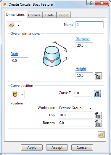

名称 - 输入特征的名称。
创建模式 - 选择选项以指定如何创建特征。选择:
单个创建,用于创建单个特征。
曲线创建,用于探测圆形或四边形曲线并为每条已选曲线创建适当的特征。
创建多个,用于在每条已选曲线的每个关键点处创建相同的单个特征。
直径 - 输入特征的直径。
拔模角 - 输入特征的拔模角。这是一个纳入到模具壁中的角度,因此型腔开口比底部要宽,从而可以更轻松地顶出零件。
高度 - 输入特征的高度。
曲线位置 - 选择选项以指定轮廓曲线在特征上的位置。如果指定了“拔模角”,则系统会从轮廓曲线位置应用拔模角。
顶部 - 在特征顶部设置轮廓曲线。
底部 - 在特征底部设置轮廓曲线。曲线 Z - 输入值以指定轮廓曲线沿 Z 轴的高度。如果指定了“拔模角”,则系统会通过从此高度偏移曲线来应用拔模角。
工作空间 - 选择在其中工作的工作空间:
顶部 - 输入值以指定特征顶部的位置。
底部 - 输入值以指定特征底部的位置。
解锁 - 显示此项则表示您可以编辑值。
锁定 - 显示此项则表示您无法编辑值。
重设 - 单击可将特征创建参数重设为默认值。
