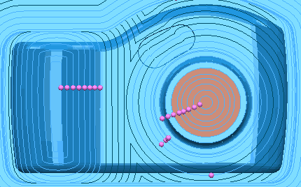

单击“刀具路径编辑”选项卡 >“编辑”面板 >“移动开始点”,以显示“移动开始点”选项卡。
所有可编辑的刀具路径段均为蓝色且开始点处有一个粉红色的球
。所有无法编辑的段均为黑色。
注: 您可以在闭合的切削路径上移动刀具路径的开始点。如果该闭合切削路径包含多个段,移动开始点会将所有段合并到一个闭合段中。

- 多 - 移动多个段的开始点,方法是绘制一条线来显示新开始点的位置。
- 单 - 移动单个段的开始点,方法是将其拖曳到新开始点的位置。
