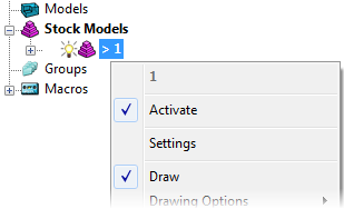

单独的残留模型菜单
使用单独的残留模型菜单可管理和编辑已选的毛坯材料。
要显示此菜单,请在资源管理器中右键单击单独的残留模型。
1 - 此菜单及已选残留模型的名称。
激活 - 选择此项可激活此残留模型并取消激活任何当前处于激活状态的残留模型。取消选择此项可取消激活此残留模型。
设置 - 选择此项可显示“残留模型”对话框,您可以从中编辑当前处于激活状态的残留模型参数。
显示 - 选择此项可显示残留模型。取消选择此项时,系统将“隐藏”边界。此选项会在 之间切换。
显示选项 - 用于确定如何显示残留模型的选项。
刷新残留材料 - 选择此项可刷新残留材料的显示。仅当您更改模型或“残留余量”时,才需要此选项。
重新命名 - 选择此项可重新命名条目。
体积 - 选择此项可显示“信息”对话框中激活状态残留模型的体积。
输出 - 选择此项将显示“保存残留模型”对话框,让您可以保存残留模型的当前激活状态。使用此对话框可浏览到正确的位置并将残留模型另存为 *.stkmd 文件。
注: 这会将残留模型的当前激活状态作为一种状态保存到新的残留模型中。
计算 - 选择此项可计算残留模型。默认情况下,PowerMill 会创建一个批处理残留模型,该残留模型会在您选择此选项时计算。
应用 - 选择此项可为残留模型添加毛坯、刀具路径或刀具。
编辑 - 选择此项可显示编辑选项。
删除三角形化 - 选择此项将从磁盘中删除残留模型三角形化,从而大幅缩小项目的大小。
如果不选择此选项,PowerMill 将随残留模型保存残留模型三角形化,以防止重新计算。
解锁残留模型 - 选择此项可解锁残留模型以供编辑,并替代残留模型上的所有锁定。这会使对残留模型的所有参考无效。
从文件夹删除 - 选择此项可从当前文件夹中删除残留模型。

删除残留模型 - 选择此项可删除残留模型。
