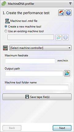

  1. 填写“创建性能测试”页面上的内容。

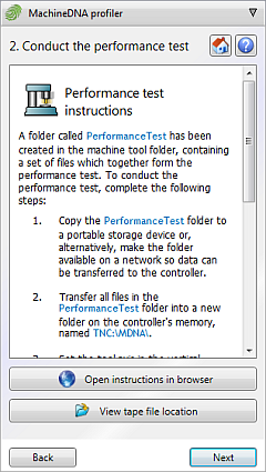

  2. 在您的机床上开展性能测试。
    “进行性能测试”页面上会显示指导您完成测试程序的说明。
