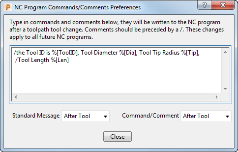

您也可以在“NC 程序命令/注释首选项”对话框(通过单击“NC 程序”下的“刀具路径”选项卡上的“注释”按钮访问)中使用变量:
这十分有用,因为已解析的变量值随后会出现在您的所有 NC 程序文件中。
尽管当前做法是用括号 { } 将变量括起,但某些变量使用百分比符号和方括号 %[ ] 括起,如上例所示。这是由于历史原因被保留的有效格式。
