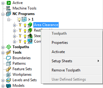

“NC 程序刀具路径”菜单
使用此菜单可为机床操作人员指定刀具路径信息。
要显示此菜单,请在资源管理器中右键单击包括在 NC 程序中的刀具路径。
刀具路径 - 菜单的名称。
属性 - 选择此项可显示有关刀具路径的信息。
激活 - 选择此项可激活刀具路径。
设置清单 > 快照 - 选择此项可拍摄和显示快照。
删除刀具路径 - 选择此项可从对应的 NC 程序中删除刀具路径。系统不会从其他任何 NC 程序中删除该刀具路径。
