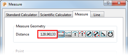

选择点后,系统会显示“测量”对话框,并在“距离”域中显示 XY 距离。
