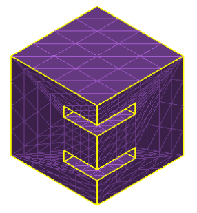

  1. 选择网格。
  2. 单击“网格工具”选项卡 >“选择”面板 >“拾取可见”,然后从以下选项中选择:
    • 上 - 选择此按钮可拾取网格顶部的三角形(可见和不可见)。
    • 可见 - 选择此按钮可拾取网格顶部的可见三角形。
    • 所有 - 选择此按钮可拾取网格已选部分的所有三角形(可见和不可见)。
  3. 方框选择模型的某个区域:

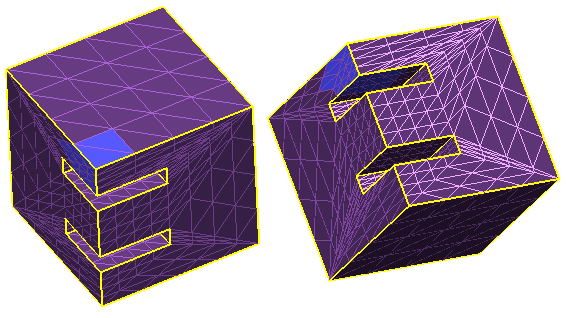

  4. 旋转模型可查看已选三角形:
    • 使用“网格工具”选项卡 >“选择”面板 >“拾取可见”>“上”选项,产生的选择为:
    • 使用“网格工具”选项卡 >“选择”面板 >“拾取可见”>“可见”按钮,产生的选择为:
    • 使用“网格工具”选项卡 >“选择”面板 >“拾取可见”>“所有”按钮,产生的选择为:
