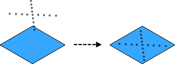

沿主轴将点投影到曲面的步骤:
  1. 确保当前工作空间的主轴指向正确的方向。
  2. 选择点和曲面。
  3. 单击“编辑”选项卡 >“投影”面板 >“点”。
    点将会沿主轴投影到曲面上:
