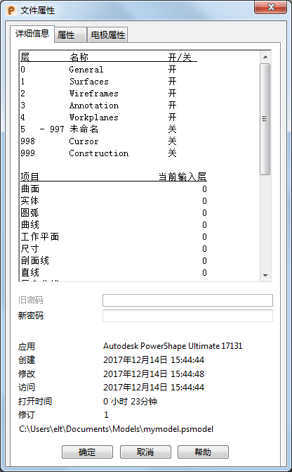

“文件属性”对话框的“详细信息”选项卡包含当前模型的层和对象的相关信息。
“详细信息”页面列出了:
- 打开和关闭的层。
- 对象的当前创建层。
- 模型中每种类型的对象的数量。
- 对象类型所在的层。
- 位于多层的对象总数。
有些信息是系统自动生成的,这些信息包括:
- 有关创建模型的时间、上次修改模型的时间和上次访问模型的时间的详细信息。另外,还包括模型保持打开状态的时长。
- 模型的路径。
确定 - 关闭对话框并保存更改。
提示: 要打印信息,请在列表上单击鼠标右键,然后从上下文菜单中选择“打印”。
要保存信息,请在列表上单击鼠标右键,然后选择“保存到文件”。
