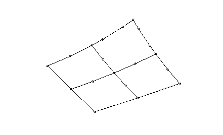

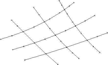

PowerShape 将基于已选线框创建一个由横向线和纵向线组成的初始网络。
考虑如下线框:
此线框的初始网络如下:
然后,PowerShape 会检查每个点是否处于横向线和纵向线的交汇处,并根据需要增加额外的曲面点和曲线。PowerShape 的工作方式取决于您选择的边缘匹配选项。可从以下选项中选择:

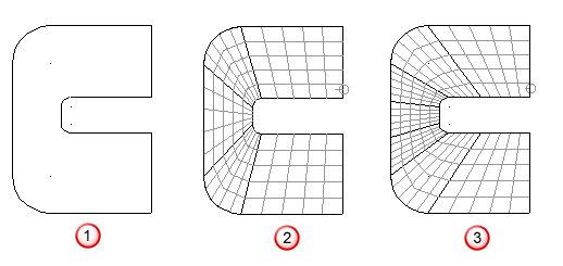

下面几幅图分别显示的是原始线框
、使用切线方向选项创建的曲面
,以及使用圆弧长度选项创建的曲面
。使用“切线方向”选项时,在切线方向相等的位置匹配点。

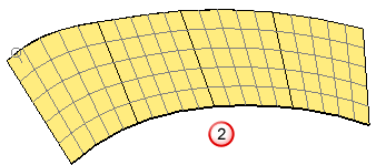

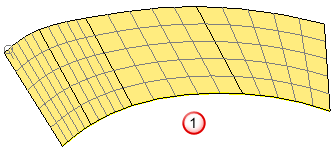

选择“重新分布点”可在每个跨内重新分布点,以使跨的形状大致相同。点数也会增加,以使每条曲线的点数与点数最多的曲线相同。

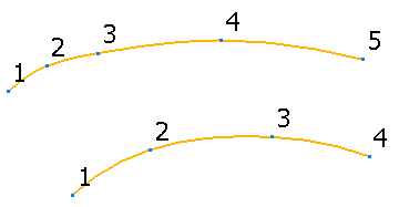

例如,考虑下图:
如果跨具有不同数量的辅助曲线,则使用默认的“圆弧长度”选项创建曲面。
