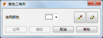

  4. 单击“管理”选项卡 >“三角形”面板 >“着色”以显示“着色三角形”对话框:
  5. 选择要用来着色三角形的颜色:
    • 单击 并从套色版中选择颜色。或者,选择“其它”以显示“颜色”对话框,并通过为“色调”、“饱和度”、“亮度”、“红色”、“绿色”和“蓝色”指定值来创建自定义颜色。
    • 单击“拾取颜色” 按钮以拾取网格中已用的颜色。拾取的颜色将显示在“使用颜色”框中。
  6. 单击“应用”为已选三角形着色。

    注: 要从已选三角形中删除颜色,请使用“抹去颜色” 按钮。
  8. 完成三角形着色后,单击“确定”以保存更改并关闭对话框。
