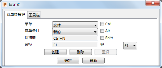

  1. 单击“文件” > “选项” > “自定义键盘快捷键”
  2. 使用“自定义”对话框的“菜单快捷键”选项卡指定自己的快捷键:
菜单 - 从下拉列表中选择一个命令类别。
菜单项目 - 选择要为其创建快捷键的命令。
快捷键 - 已选命令当前的快捷键。如果快捷键不存在,框中将显示“无”。
替换 - 要用于已选菜单选项的快捷键。
Ctrl/Alt/Shift - 选择一个选项以将这些键用作快捷键的一部分。
- 可用于快捷键的键列表。如果未选择 Ctrl/Alt/Shift 键,则只能选择 F 功能键中的一个。如果您选择了 Ctrl、Alt 或 Shift 键,可以选择任意字母数字字符或 F 功能键。
创建 - 为已选命令指定替换快捷键。替换快捷键将显示在“快捷键”框中,并且位于菜单选项旁边。如果快捷键已存在,系统会询问您是否要更改其使用。
删除 - 删除已选命令的当前快捷键。“无”将显示在“快捷键”框中。
重设 - 将所有快捷键重设回初始快捷键。
确定 - 关闭对话框。
