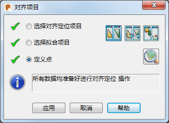

在模型中大致对齐对象的步骤:
  1. 单击“编辑”选项卡 >“对齐”面板 >“项目”以显示“对齐项目”对话框:
  2. 选择对齐定位对象 。对齐定位对象是移动的对象。
  3. 选择固定对象 。固定对象不会移动。
    如果需要,您可以通过单击“分割视图” 按钮将项目分割成单独的视图。仅当您选择了对齐定位和固定项目后,此按钮才可用。
    单击“分离视图”按钮可在对话框上启用以下按钮:
连接查看 - 单击该按钮可将对齐定位项目视图与固定项目视图连接在一起。可以将链接的视图一起平移、旋转和缩放。仅在您使用分离视图时,此按钮才可用。
匹配视图 - 单击该按钮可以平移和缩放对齐定位视图以匹配固定视图。仅在您使用分离视图时,此按钮才可用。
预览 - 单击该按钮可显示在单个查看中显示对齐定位的预览。仅当定义了所有对齐定位点时,此按钮才可用。
  1. 选择对齐定位和参考对象上的点以定义点组。必须至少定义三组点;信息面板会告知您是否选择了足够多的点。
    按下列方法之一选择点:
    • 对齐定位对象上的所有点,随后是参考对象上的所有点。
    • 成对的点,一个位于对齐定位对象上,另一个位于参考对象上。
  2. 适当地调整选择的点。您可以通过单击来删除现有对齐定位点。
    光标将变为 ,指示已将光标悬停在可以删除的点上。
  3. 单击“应用”。对齐定位对象将移动,以便对齐选定的点。
    继续选择对象和点以调整对齐定位(如有必要)。
  4. 单击“确定”接受应用的更改并关闭对话框。
