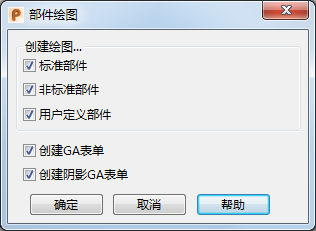

单击“绘图”选项卡 >“绘图”面板 >“部件绘图”。系统将显示“部件绘图”对话框:
使用该对话框中的选项来确定绘图的内容:
标准部件
- 为所有标准部件创建部件绘图。标准部件是可用样本中包含的部件。
非标准部件
- 为所有非标准部件创建部件绘图。非标准部件是通过某种方式进行了修改(例如增加了长度或直径的螺栓)的标准样本部件。
用户定义部件
- 为用户定义部件创建部件绘图。用户定义部件是通过实体创建的部件。
创建 GA 表单
- 如果选择了该选项,则会为选定对象创建 GA 表单。这包括嵌入的材料设置清单。您可以通过修改部件绘图模板来定义显示的数据列。有关更多详细信息,请参见
在 GA 表单上定义材料设置清单参数
如果选择该选项且部件绘图模板包含前缀为 ga_sheet 的绘图,将创建相应绘图。
创建阴影 GA 表单
- 如果选择该选项,则会为您的选择创建阴影 GA 表单。如果选择该选项且部件绘图模板包含前缀为 shaded_ga_sheet 的绘图,将创建相应绘图。
单击“确定”以基于您的选择创建绘图。系统将自动为每种类型的部件选择相应的部件模板,以使部件绘图最接近 1:1 的比例。
一个信息对话框将会显示,以显示创建的部件绘图数。
