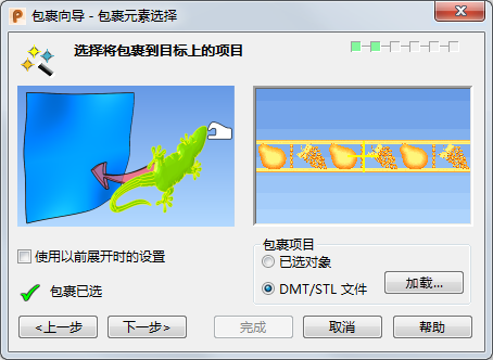

    系统将显示“包裹元素选择”页面。
  4. 选择“DMT 文件”选项。
  5. 在“加载 DMT 文件”对话框中,选择要用于包裹的 dmt 文件。相应的图像将显示在对话框中:

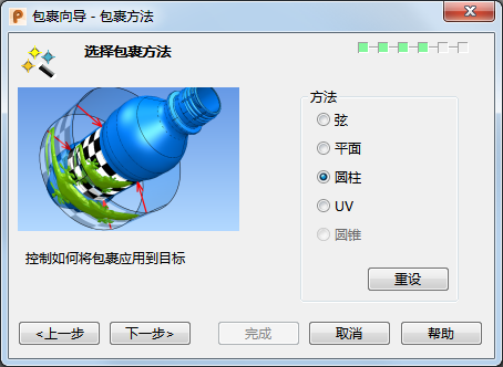

  7. 选择“圆柱”包裹方法:
    目标对象上将会显示棋盘视觉特效,以展示“圆柱”包裹方法的效果:
  8. 单击 下一

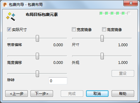

    “包裹布局”页面将会显示,您可以在其中调整包裹在对象上的布局设置。
    提示: 要使 360 度圆柱包裹实现最佳效果,最好调整“尺寸”,以使包裹边缘的交汇处略微重叠。
    在此瓶子示例中,取消选择了“实际尺寸”选项,并将“尺寸”调整为 1.005。
