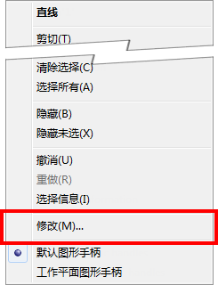

- 右键单击其中一条选定直线,然后选择“修改”。

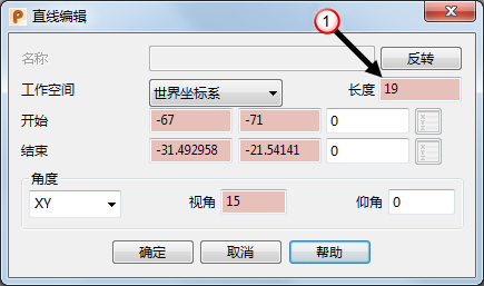

系统将显示“直线编辑”对话框。它与编辑单条直线相似,但具有以下区别:

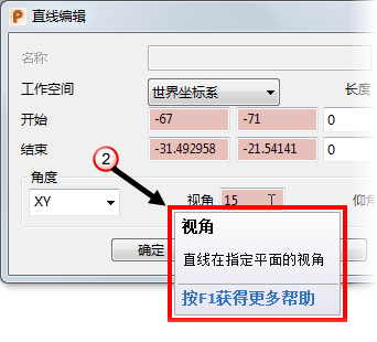

- 选定直线之间的不同属性以粉色高亮显示。
- 将光标悬停在属性上时,将显示值的范围。
注: 您还可以双击其中一条选定直线以显示“直线编辑”对话框。
- 编辑属性。
- 单击“确定”以将更改应用到选定直线并关闭对话框。
