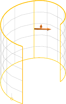

  1. 选择实体、曲面或部件。例如:
  2. 提示: 可以选择多个项目。
  3. 单击“可视化”选项卡 >“工具”面板 >“曲面检测”。
  4. 左键单击选定曲面上的某个位置。
    默认情况下,会显示曲面法线箭头,并且该位置的拔模角度和曲率值将显示在光标下方:
