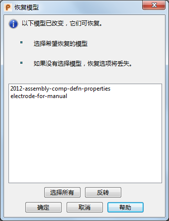

如果 PowerShape 运行状态崩溃,可以恢复所处理的模型。崩溃后重新启动 PowerShape 将显示以下对话框:
  1. 选择要恢复的模型。您可以使用“选择所有”或“反转”选择多个模型。
  2. 单击下列选项之一:
    • “确定”用于恢复列表中的所有选定模型。
    • “取消”用于取消恢复过程。所有可恢复的更改均会丢失。
  3. 模型恢复后,必须保存恢复的模型,以便可以从第二次崩溃恢复。
