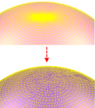

减少三角形的数量
使用“减少”选项可减少模型中的三角形数量:

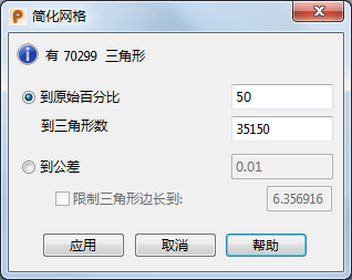

  1. 选择一个网格。
  2. 单击“网格工具”选项卡 >“三角形”面板 >“减少”以显示“减少网格”对话框:
  3. 使用以下方法之一指定减少参数:
    • 到原始百分比 - 输入要达到的网格中原始三角形数量的百分比。
      例如,输入 75。网格中的三角形数量将减少 25%,从而产生较为粗糙的网格。
    • 到三角形数 - 输入生成网格的目标三角形数。
    • 到公差 - 选择此选项并输入公差以减少三角形的数目。(可选)选择“限制三角形边长度”指定缩减后网格中三角形的最大边长。
  4. 单击“应用”以减少网格中的三角形数量。此对话框将保持打开状态,您可以在其中修改这些值,再次减少三角形的数量。
  5. 点击“取消”关闭对话框。
