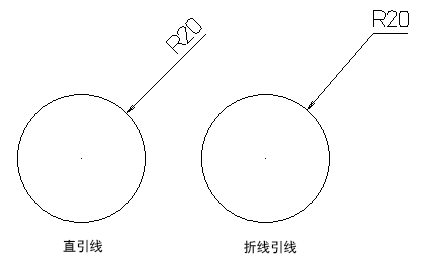

- 使用此按钮可为径向和纵向尺寸切换直线和折线尺寸线:

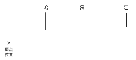

- 重新开始创建基准点、尺寸链和纵线尺寸。
您可以重新启动基准点、尺寸链和纵线尺寸,无需再次输入原点或文本位置。

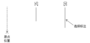

  1. 选择尺寸。
    如果您正在重新设置多个基准点或尺寸链,请选择最后一个:

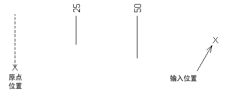

  2. 选择“重新开始多零件尺寸” 按钮。
  3. 在屏幕上单击位置,继续创建新的尺寸:

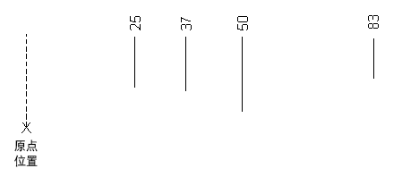

    新的尺寸已增加:

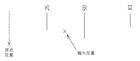

    使用纵线尺寸,也可以在尺寸之间输入位置:
    新的尺寸将增加到现有尺寸之间:
