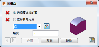

“拔模面”对话框
使用“拔模面”对话框更改实体面的拔模角
  1. 单击“实体工具”选项卡 >“修改面”面板 >“拔模”以显示“拔模面”对话框:
  2. 选择“选择要拔模的面”选项,然后选择要拔模的面。
  3. 从下拉列表中,选择以下一种类型的参考条目:
    • - 实体的面。
    • 曲面 - 模型的曲面。
    • 工作平面 - 模型中的工作平面。
  4. 选择“选择参考条目”选项,然后选择参考条目。
  5. 使用 定义拔模方向。
    • 如果此按钮处于选中状态,并且参考条目是平面或曲面,拔模方向定义为垂直于该面或曲面。如果参考条目是一个工作平面,拔模方向定义为该工作平面的 Z 轴方向。
    • 如果此按钮处于未选中状态(或参考条目面或曲面不是平面),拔模方向定义为当前主平面轴。
  6. 输入“角度”,或使用拖动手柄创建所需的拔模角度。
    注: 如果输入的角度会导致拔模面与其它几何形体冲突,光标移到模型上时将变为
  7. 单击 以显示拔模面选项对话框。使用此对话框可以指定图形预览的方式。
  8. 如果有多个可能的方案,请使用“上一方案”和“下一个方案”按钮选择所需的方案。
    这些按钮可用于当前操作;如果选择了“应用”,无法更改已应用操作的方案。
  9. 单击“应用”以应用对模型所做的更改。
提示: 显示“拔模面”对话框后,您可以使用“开始”选项卡 >“选择”面板 >“恢复”以恢复先前要拔模的选定面。
