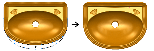

摹仿变形允许您将一组曲面变形为不同形状。
即便形状可能完全改变,但曲面上的所有细节(如圆倒角和修剪)将保持不变。
摹仿变形可用于多种应用:
- 将拔模增加到模型。
- 补偿制造过程中出现的变形,例如,下陷和回弹。
- 增加设计特征。
- 局部修改,如消除间隙。
- 鞋设计,将鞋底包裹到新尺寸。
- 对模型进行艺术和审美更改,以便您改进和更新现有模型。
它可以使用模型周围的点、曲线或曲面来控制。为获得最佳结果,请使用摹仿变形对形状进行细微修改,而不是大幅更改。
