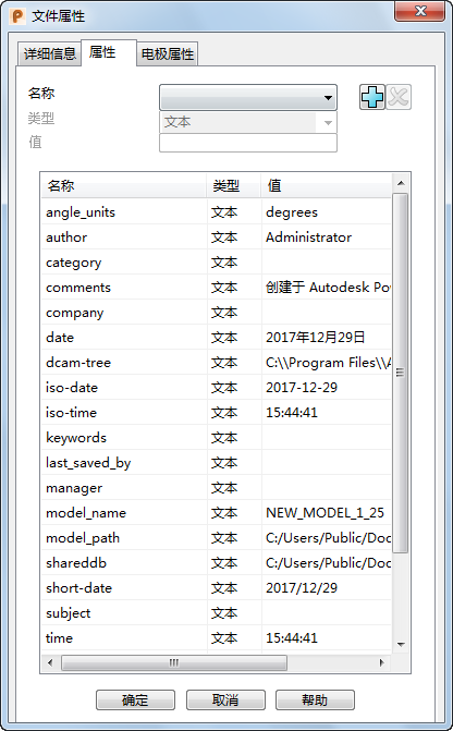

“文件属性”对话框的“属性”选项卡记录和显示模型相关的信息。
名称 - 输入自定义属性的名称,然后单击“输入”。其它参数将变为可用,并且该名称将增加到自定义属性列表中。
- 单击可以增加属性。
- 高亮显示列表中的某个名称,单击此按钮可以将该名称从列表中删除。
类型 - 默认属性类型为“文本”,但您也可以从下拉列表中选择“日期”、“数量”、“是”或“否”。自定义属性列表将更新,以反映您的选择。
值 - 输入属性的值。列表将更新。
确定 - 保存所做的更改并关闭该对话框。
您可以在此对话框中输入信息,以便将其包括在模型或绘图上的文本中。此外,您还可以使用在保存模型时生成的一些信息。
