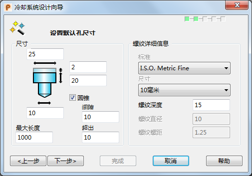

使用此页面可以设置默认孔尺寸。
使用“尺寸”区域设置默认孔的尺寸。在与下面所示的示例相对应的字段中输入值:
这些值用于创建孔的预览。您以后可以在向导中先编辑各个孔,然后再创建它们。
安全余量是指孔之上的长度,它可确保在钻孔时孔可以正确切割模具板。安全边缘会自动增加到每个孔的始端。如果孔直接穿过模具板,则安全边缘还会增加到孔的末端。
- 圆锥 - 此选项会将圆锥增加到孔的尖端。
- 间隙 - 创建流道时要使用的间隙深度。
- 最大长度 - 这是孔可以钻取的最大长度。
- 超出 - 孔将延长此长度,以确保它们在模具板内彼此相交。该值不会增加到直接穿过模具板的孔。如果孔的任何一端与模具板曲面之间的距离小于超出距离,则孔的这一端将延长到该曲面。
使用“螺纹详细信息”区域可以设置默认孔的螺纹值。这些值可以来自标准值或您自己的值:
- 标准 - 选择标准的名称。如果要输入自己的值,请选择“用户定义”。
- 尺寸 - 选择尺寸。
- 螺纹深度 - 输入所需的螺纹深度。
- 螺纹直径 -(仅可用于“用户定义”螺纹)输入直径值。
- 螺纹螺距 -(仅可用于“用户定义”螺纹)输入螺距值。
单击“下一步”以转到向导的“绘制所需的冷却布局”页面。
