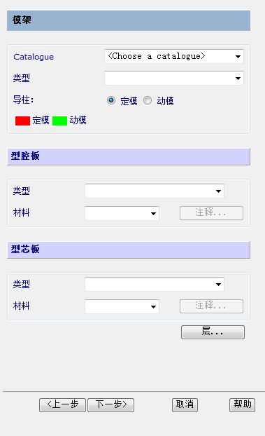

“无镶嵌块型芯/型腔板块”选项可在型芯和型腔板块中直接创建镶块,而无需使用单独的镶嵌块。
- 指定型芯和型腔板块:
- 样本 - 从下拉列表中选择某个样本。Toolmaker 随后通过样本确定模架的最佳尺寸,并显示这些值。
- 类型 - 选择模架的类型。
- 导柱 - 此选项可以选择哪个模包含导柱。您可以选择“定模”或“动模”。
- 型腔板块 - 选择样本中提供的型腔板块的“类型”和“材料”。
- 型芯板块 - 选择样本中提供的型芯板块的“类型”和“材质”。
- 在您选择板块时,屏幕上将会绘制这些板块。定模为红色,动模为绿色(使用默认颜色方案)。
- 层 - 此选项允许您指定将模架的各个部件放置在哪一层。
在您选择板块时,屏幕上将会绘制这些板块。定模为红色,动模为绿色。

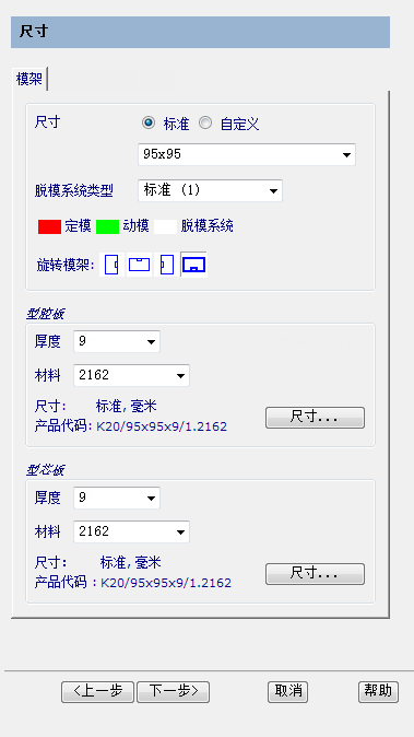

- 单击“下一步”可以显示用于在型腔和型芯板块中指定镶嵌块位置的页面。
- 如果没有注册板块,请单击“运行自动模具镶嵌块向导”,以启动“自动模具镶嵌块向导”,并使用它来创建所需的板块。向导将自动使用标准板块尺寸。如果要使用自定义板块,请在该向导中更改板块的尺寸。
- 如果要创建滑块,请单击“插入滑块机构”,以启动“滑块向导”。使用该向导创建滑块。
- 单击“下一步”以显示以下页面。
如果您单击“尺寸”按钮,可在图形窗口中查看型芯和型腔板块中的推出机构足迹和孔的预览。

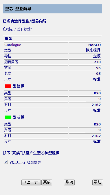

- 单击“下一步”以显示以下页面。
- 检查参数。如果您想更改值,请单击“上一步”。
- 如果您想在创建型腔和型芯板块后运行“模架向导”,请选择“在退出后运行模架向导”选项。
- 单击“完成”以创建型腔和型芯板块。
每个板块都将包含分模面和导柱/销孔。系统将在装配中创建板块。
