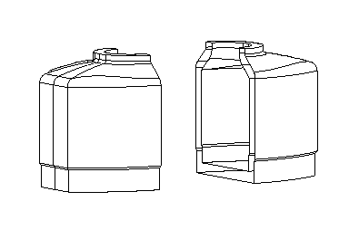

例如,下方的墨水瓶模型中应用了一条垂直直线:
沿这条直线剪切将会形成两部分,如下所示:
沿剪切的部分的边缘用于定义剖视图。

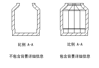

下面的剖视图展示了用于创建包含或不包含背景详细信息的视图的选项:
这条用于剪切模型以定义剖视图的直线称为剖面线。
