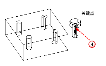

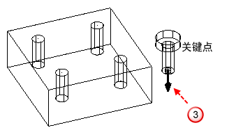

  4. 将光标悬停在从属部件上以查看其有效附件,例如
    仅组合附件;平面和轴向附件的相交位置都是可见的。
  5. 单击从属部件上所需的附件,例如
    从属部件将附着到光标位置。
