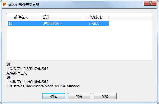

使用此对话框可以更新输入的部件定义,如下所示:
部件定义 - 要同步的输入部件定义的名称。每个更新的部件定义都有一个条目。
操作 - 右键单击“操作”,然后选择以下选项之一以指定同步部件定义的方式:
- 从原始复制 - 将输入的部件定义替换为其原始定义。
- 复制到原始 - 将原始部件定义替换为输入的部件定义。
- 断开和原始的连接 - 将输入的部件定义转换为本地定义。从此以后,基于输入的部件定义的部件将不受部件库中部件定义更改的影响。
改变状态 - 原始部件定义和输入的部件定义相对于彼此的状态。状态将为以下项之一:
- 原始 - 原始部件定义已更改。
- 输入 - 输入的定义已更改。
- 两者 - 原始定义和输入的定义均已被更改。
有关选择的以下信息将显示在部件定义列表下方:
- 当前部件定义的名称
- 上次更改此定义的时间
- 原始部件定义的名称
- 上次更改原始定义的时间
- 包含原始定义的模型的路径
确定 - 同步部件定义。
