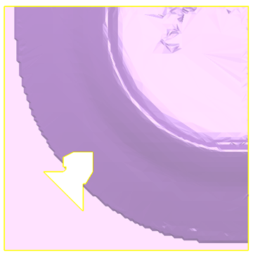

如果要填充的孔覆盖曲率不同的区域,则将孔拆分为较小的区域,然后单独填充它们。这样可以修复更复杂的孔,而无需完全手动编辑三角形。选择要填充的孔后,可以拾取边界上的两个点,将孔拆分为两个区域。如果默认情况下高亮显示了错误的边,则单击以选择要填充的区域。
以下面的模型为例,填充分为两个部分的孔,通过平面闭合填充平坦区域,通过曲率闭合填充弯曲区域:

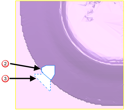

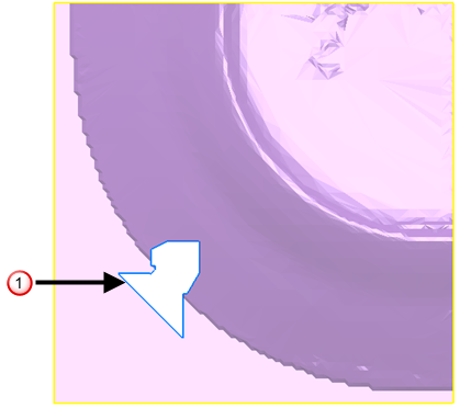

    • 边界选择:
      1. 通过单击孔的边界 选择孔。已选边界将变为蓝色:
      2. 选择两个点来指定孔中要先填充的部分。第一个点所在的位置处将增加一个标记。一条直线会将第一个点连接到第二个点。孔中要填充的区域将会显示蓝色轮廓线 。孔中的另一部分将会显示蓝色虚线轮廓线 。通过单击所需区域的轮廓线交换选择:
