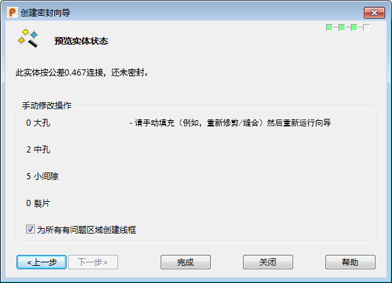

“预览实体状态”页面
使用此页面可以预览您正尝试产生密封的实体的当前状态。“手动修改操作”面板指示实体的当前状态以及以前的手动修复(线框创建)选择。
为所有有问题区域创建线框 - 为实体中存在问题的每个区域创建一个线框。
上一步 - 返回到“创建密封向导”的第一页。
完成 - 如果选择相关选项,则为已选问题区域创建线框并关闭“创建密封向导”。
关闭 - 关闭“创建密封向导”,而不应用任何更改。
