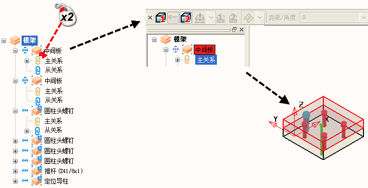

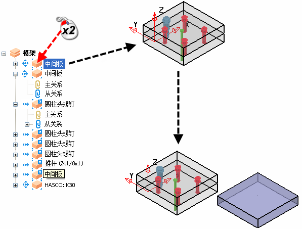

双击部件图标。光标将变为
并且模型窗口中最靠近光标的边缘上将显示部件图形:
双击关系图标以开始修改关系:

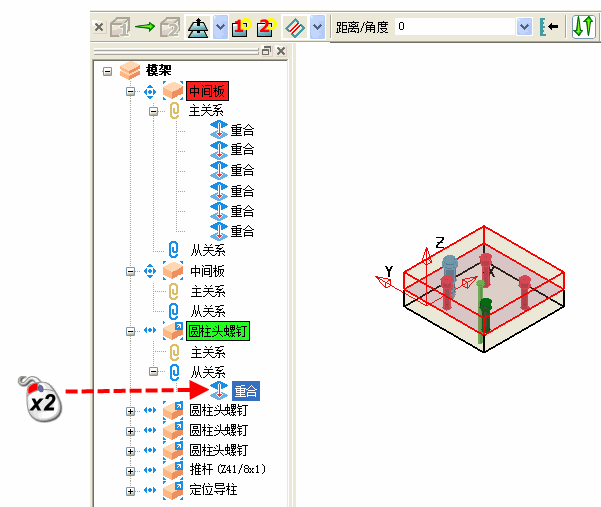

双击部件的关系分支图标以开始创建与已选的主和从部件的关系:
