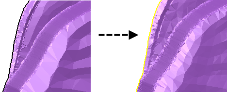

  3. 输入光顺公差。此距离用于确定受光顺过程影响的节点。
    提示: 如果需要,在“光顺公差”字段中右键单击以显示计算器。
    在此示例中,使用的“光顺公差”为 20,以便光顺结果清晰可见。通常情况下,我们会使用远低于 20 的值。
