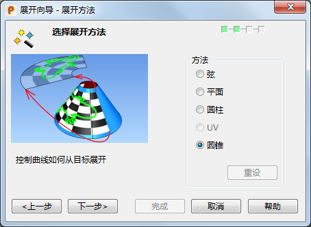

    “圆锥”包裹方法选项会自动选中:
    目标对象上将会显示棋盘视觉特效,以展示“圆锥”包裹方法的效果:

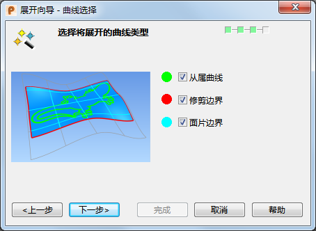

  5. 单击“下一步”。系统将显示“展开向导”的“曲线选择”页面。
  6. 选择“面片边界”选项。这将在展开的曲线中显示有用的引导线。

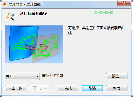

  7. 单击“下一步”。系统将显示“展开曲线”页面。
  8. 单击“预览”

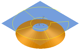

  9. 单击“完成”。曲线将展开并且引导线将显示
