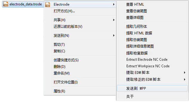

在 Windows 资源管理器中查看和指定 Electrode 选项的步骤:
  1. 右键扩展名为 .trode 的文件以显示上下文菜单。
  2. 展开 Electrode 菜单以显示电极壳扩展选项:

    提示: 您也可以使用键入的命令来提取修正的 EDM 输出文件:
    electrodesession extract edmfiles
  3. 单击“发送到 MPP”可以打开 MPP 电极管理系统,并从生成电极 NC 代码所需的 .trodefile 传输数据。
    仅当您的计算机上安装了 MPP,并且已选的 .trode 文件包含 +GF+ MPP 脚本时,此选项才会显示。
