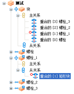

使用“关系”上下文菜单可编辑或删除关系。
要显示“关系”上下文菜单,请右键单击装配树中的以下项之一:
“关系”上下文菜单显示以下选项的组合,具体取决于已选项目:
图标显示在主关系及对应的从关系的旁边,指示该关系被隐含:
要向后增加关系,请在装配树中再次右键单击该关系,然后选择“隐含”。
