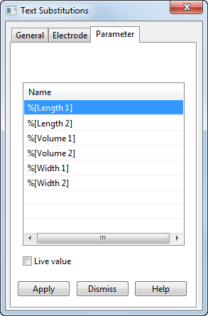

  4. 单击“文本”工具栏上的 以显示“文本替代”对话框。

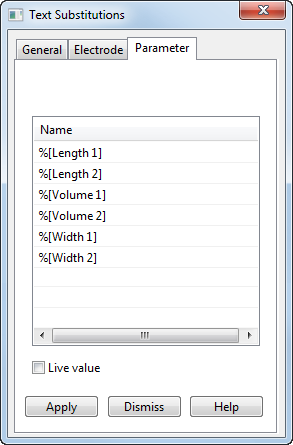

  5. 选择“参数”选项卡。
  6. 选择所需的替代串。
  7. 单击“应用”。

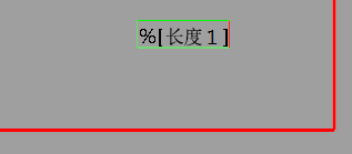

  8. 单击“关闭”,然后单击绘图以显示替代文本。
