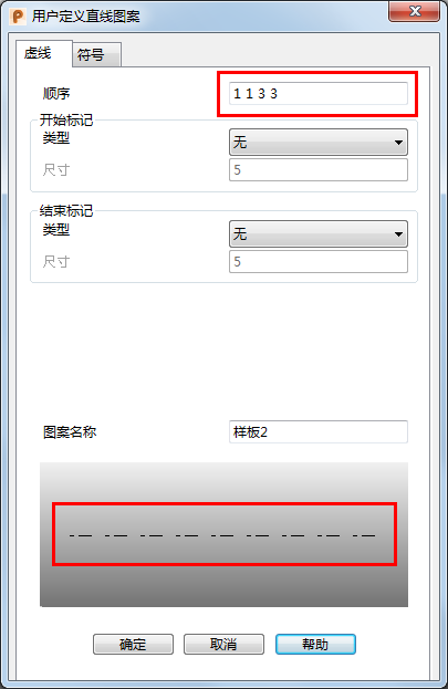

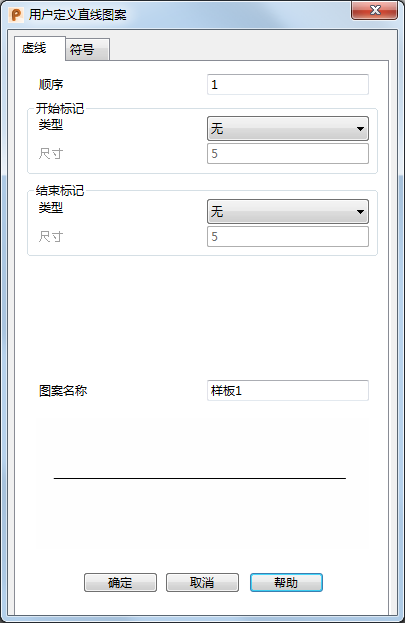

使用“用户定义直线图案”对话框的“虚线”选项卡可创建虚线图案:
顺序 - 输入笔的向下和向上顺序。例如,“1 1 3 3”会创建这样一个图案:笔向下 1 个单位,向上 1 个单位,向下 3 个单位,然后向上 3 个单位。此图案将在直线中重复。
开始标记和结束标记 - 在直线的开始或结束位置增加标记。
类型 - 选择要增加到直线图案结束处的标记。列表中包含标准标记,此外所有符号定义均存储在模型中。符号定义均带有前缀 *。这有助于区分标准标记和用户定义标记。
尺寸 - 指定标记的尺寸。
图案名称 - 输入直线图案的唯一名称。
图形窗口中会根据您的定义显示直线的图案。
确定 - 创建直线图案,并将其增加到直线图案选择器。此外,还会使用此图案创建一个新样式,并指定默认名称。
