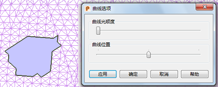

  2. 单击“网格工具”选项卡 >“创建”面板 >“边界”在已选网格的边界处创建曲线,并显示“曲线选项”对话框:
  3. 移动“曲线光顺度”滑块以光顺曲线。

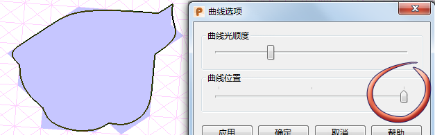

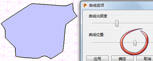

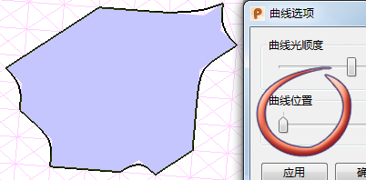

  4. 移动“曲线位置”滑块以调整该曲线相对于闭合区域的位置。曲线有三个位置:
    • 外侧 - 曲线封闭已选三角形。
    • 平均 - 一些三角形在曲线以内,另一些三角形在曲线以外。
    • 内侧 - 曲线封闭在已选三角形中。
    注: “曲线光顺度”滑块位于其原始位置时,“曲线位置”滑块不起作用。
