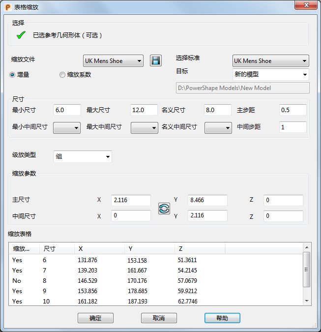

“表格缩放”向导
“表格缩放”向导使您可以通过级放快速创建具有一系列尺寸的一组鞋。您可以从原始鞋向上或向下缩放。

  2. 选择“向导”选项卡 >“级放”面板 >“鞋底”。
    系统将显示“表格缩放”对话框:

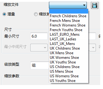

  4. 从下拉列表中选择一个级放文件。
  5. 单击“保存” 按钮,将修改后的级放文件另存为 .csv 文件。将级放表保存到 shareddb 文件夹,该文件夹通常存储在 C:\Users\Public\Documents\Autodesk 中。
    如果您随后显示此对话框,则保存的级放文件会包含在“级放文件”列表中。级放表会保存为 PSGRADE_LAST_xxxx.csv,其中 xxxx 是文件名。

  7. 使用下拉列表选择标准:
    标准文件包含宽度适合和中间尺寸的定义。它们存储在以下位置的 .csv 文件中:
    C:\Program Files\Autodesk\PowerShapexxxxx\file\grading
    其中 xxxxxPowerShape 的版本号,C 是安装 PowerShape 的磁盘号。
    您可以创建自己的标准,或者自定义已有样式,然后将其保存到 shareddb 文件夹中。

  9. 使用对话框的“尺寸”区域来定义:
    • 最小尺寸 - 输入要创建的最小鞋楦的尺寸。
    • 最大尺寸 - 输入要创建的最大鞋楦的尺寸。
    • 名义尺寸 - 输入要使级放基于的鞋尺寸。
    • 主步距 - 输入鞋尺寸的步距尺寸。例如,若要创建鞋尺寸 10、10.5 和 11,请输入 0.5

  12. 使用“缩放表格”可查看一系列尺寸的所有级放和尺寸信息。双击表格单元可以编辑其值。级放表中包含以下列:
    • 缩放 - 此列指示尺寸是否由级放定义。默认情况下,由级放定义的任何鞋尺寸都通过“是”指示,“名义尺寸”除外。若要忽略特定尺寸,请双击尺寸行的级放单元,然后选择“否”。
    • 尺寸 - 此列显示属于“尺寸”部分所定义的范围内的每个尺寸。
    • X - 此列中显示已选尺寸的“X”值级放数据。如果选择了参考几何形体,且级放类型设置为“增量”,则该值是相对于参考几何形体的位置。
    • Y - 此列显示已选尺寸的“Y”值级放数据。如果选择了参考几何形体,且级放类型设置为“增量”,则该值是相对于参考几何形体的位置。
    • Z - 此列显示已选尺寸的“Z”值级放数据。如果选择了参考几何形体,且级放类型设置为“增量”,则该值是相对于参考几何形体的位置。
    • [实体名称] - 如果使用鞋底中的实体,将会显示一个具有实体名称的列,例如 Airbag。您可以为实体使用不同于鞋底的其它缩放系数。例如,您可以在尺寸为 19 和 20 的鞋底中使用与尺寸为 18 的鞋底相同的鞋底气囊:
    以下列仅在选择了“算术级放组”级放选项时可用:
    • 长度 - 此列显示已选尺寸的级放数据。如果选择了参考几何形体,且级放类型设置为“增量”,则该值是相对于参考几何形体的位置。
    • 足围 - 此列显示已选尺寸的级放数据。如果选择了参考几何形体,且级放类型设置为“增量”,则该值是相对于参考几何形体的位置。
  13. 单击“确定”创建级放,或单击“取消”关闭对话框而不保存更改。
