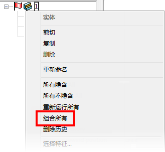

- 特征组 - 在以下情况下,选择此选项可创建一组特征:
- 按顺序创建五个或更多个同一类型的特征。
- 在树中选择单个特征,然后从“实体”树菜单中选择“组合所有”。
- 在模型上选择单个特征,然后从“实体”树菜单中选择“组合所有”。

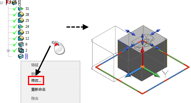

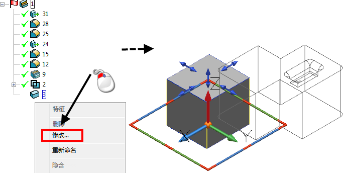

- 编辑变换位置特征 - 选择此选项可编辑位于变换位置的特征。因此,如果移动了布尔矩形块,则在当前位置编辑该矩形块。
- 如果“编辑变换位置特征”处于取消选择状态,则先在其位置编辑该特征,然后再应用变换。因此,如果移动布尔矩形块,则在其原始位置编辑该矩形块。
此选项当前适用于树中的以下特征:
