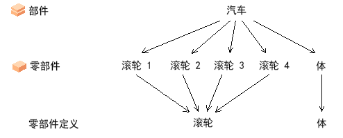

通过装配建模,可以快速轻松地生成标准部件的复杂装配。可以将实体注册为部件定义,然后在装配中创建该部件的许多实例。例如,汽车可以是一个包含四个车轮部件和一个车身部件的装配。从同一车轮部件定义创建每个车轮部件。从车身部件定义创建车身部件。
除部件外,装配还包含一组关系,用于指定使用附件将这些部件组装在一起的方式,还包含各种工具以分析创建的装配。
- 部件定义 - 用于保存图形对象的几何形体的机制。图形对象可用于表示完整的工程部件,例如汽车零件。
在从用户定义的实体(具有 Power Feature 的实体)创建部件时,或者从部件库中添加部件时,系统会自动创建部件定义。创建部件定义后,它将以不可见的方式保存起来。然后,可以使用这些定义来创建图形部件,并构建装配。
- 部件 - 在模型中的特定位置和方向上,从部件定义的实例创建可见对象。装配中的部件集合称为组,但组不定义装配层次。
- 装配 - 根据指定关系组装在一起的部件的集合。例如,在汽车部件中,可以创建四个车轮部件和一个车身部件。装配还保存了有关这些部件如何组装在一起以创建汽车的信息:
也可以创建子装配,即构成另一装配的组成部分的已有装配。
