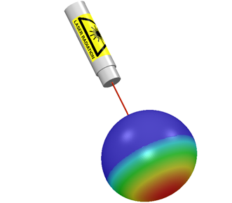

在立体光刻机上准备制造网格时,可以使用 Z 轴补偿工具偏移过熟化效果:
  1. 创建实体球。

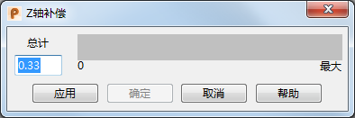

  4. 单击“网格工具”选项卡 >“三角形”面板 >“Z 轴补偿”以显示“Z 轴补偿”对话框:
  5. 输入“总计”。

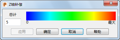

  6. 单击“应用”以显示应用了补偿的模型:
注: 在本例中,使用了较大的值来放大效果。
