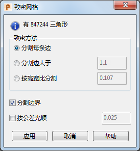

  2. 单击“网格工具”选项卡 >“三角形”面板 >“致密”来显示“致密网格”对话框。在该对话框处于打开状态时,可显示选择或整个网格的三角形数量,并可以更改选择。使用此对话框可以指定致密网格中三角形的方法:
  3. 选择要使用的“致密方法”以计算新三角形的顶点:
    • 选择“分割每条边”,通过在每个边的中点插入新顶点将每个三角形细分为四个新三角形。
    • 选择“分割边大于”,在边的长度大于指定值时在边的中点插入新顶点来细分三角形。
    • 选择“按高宽比分割”,对高宽比小于指定值的三角形细分。高宽比是三角形的高与边长之比。
  4. 选择“分割边界”,以指示要更改边界边上的三角形。下文示例展示的是使用此选项的效果。

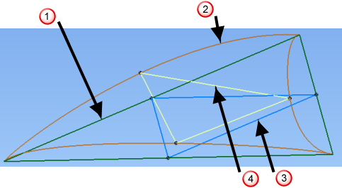

  5. 选择“按公差光顺”通过三角形曲线化对致密网格平顺。输入公差值。公差越大,越有可能获得曲线化程度更高的致密,从而产生面较少的模型。如果曲线化三角形和平面三角形之间的偏差小于指定公差,在曲线化三角形上计算三角形的顶点。
    原始三角形
    曲线化三角形
    在原始三角形上计算的新三角形
    在曲面化三角形上计算的新三角形
  6. 单击下列选项之一:
    • “应用”,以致密网格,而不关闭对话框。如果需要,可以进一步致密网格。
    • “取消”,以关闭对话框。
